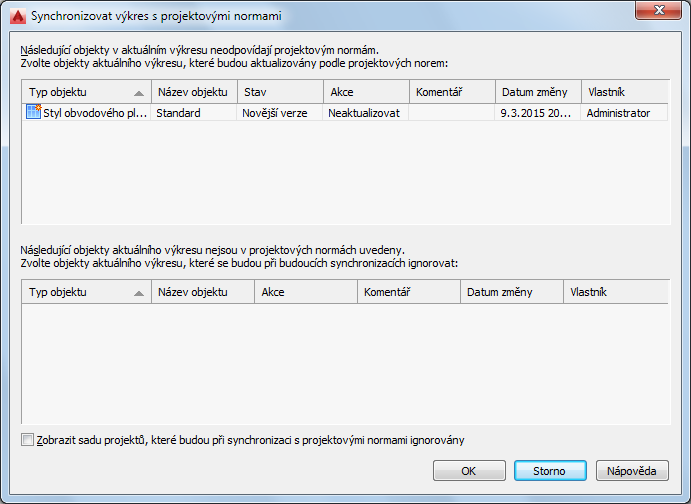

  2. Klikněte na kartu Správapanel Projektové standardySynchronizovat DWG.
    Synchronizace projektového výkresu s normami AEC
    Jsou zobrazeny dva seznamy. Horní seznam zobrazí styly a nastavení zobrazení, která obsahují odpovídající styly nebo nastavení zobrazení v projektových normách, ale jsou buď starší verzí stylu normy nebo nastavení zobrazení, nebo jsou nestandardní (novější) verzí. Spodní seznam obsahuje soupis stylů a nastavení zobrazení, která nemají odpovídající styly nebo nastavení zobrazení v normách (nejednotné styly a nastavení zobrazení).
  3. Pro synchronizaci stylu nebo nastavení zobrazení, které je buď starší verzí, nebo nejednotnou (novější) verzí, vyberte možnost Aktualizovat ze norem ze seznamu nabídky Akce.
  4. Pro přeskočení stylu nebo nastavení zobrazení, které je buď starší verzí, nebo nestandardní (novější) verzí, vyberte možnost Neaktualizovat ze seznamu nabídky Akce.
    V tomto případě zůstává nyní nestandardní verze v projektovém výkresu a není aktualizována se standardní verzí. Při příští synchronizaci výkresu bude styl nebo nastavení zobrazení znovu uvedeno jako starší verze, nebo nestandardní verze.
  5. Pro ignorování stylu nebo nastavení zobrazení, které je buď starší verzí, nebo nestandardní verzí vyberte možnost Ignorovat ze seznamu nabídky Akce.
    V tomto případě nebude nestandardní verze při příštích synchronizacích znovu uvedena, kromě případu, kdy zvolíte možnost Zobrazit sadu objektů, které budou při synchronizaci s projektovými normami ignorovány, nebo odstraníte příznak Ignorovat v nastavení stylu nebo zobrazení ve Správci stylů nebo Správci zobrazení, jak je popsáno v části Vyloučení stylů a nastavení zobrazení ze synchronizace.
    Možnost Ignorovat byste měli zvolit pouze u jasně definovaných výjimečných případů, u kterých jste si jisti, že styl nebo nastavení zobrazení nemusí odpovídat projektovým norem.
  6. Pro přeskočení nejednotného stylu nebo nastavení zobrazení vyberte možnost Přeskočit ze seznamu nabídky Akce.
    Při příští synchronizaci výkresu bude styl nebo nastavení zobrazení znovu uvedeno jako nejednotné.
    Poznámka: Zde nemůžete nestandardní styly a nastavení zobrazení povýšit na standardní. Abyste to udělali, je třeba přidat nestandardní styl do projektových standardů, jak je popsáno v části Přidání standardních stylů z výkresu projektu do výkresu projektových standardů.
  7. Pro ignorování nejednotného stylu nebo nastavení zobrazení vyberte Ignorovat ze seznamu nabídky Akce.
    V tomto případě nebude nestandardní objekt znovu uveden při příštích synchronizacích, kromě případu, kdy zvolíte možnost Zobrazit sadu projektů, které budou při synchronizaci s projektovými normami ignorovány, nebo odstraníte příznak Ignorovat ze stylu nebo nastavení zobrazení ve Správci stylů nebo Správci zobrazení, jak je popsáno v části Vyloučení stylů a nastavení zobrazení ze synchronizace.
  8. Klikněte na tlačítko OK.
