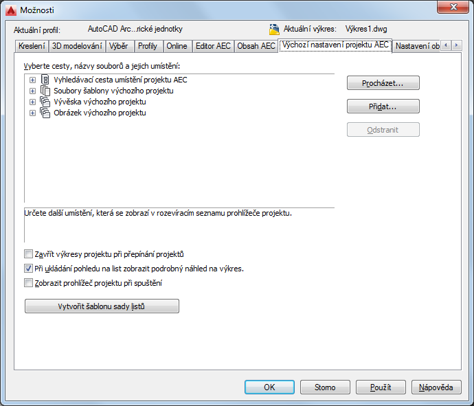

Tento postup slouží k nastavení výchozích možností projektů aplikace AutoCAD Architecture. Pro projekty lze nastavit následující možnosti:
Kromě toho můžete zadat nastavení, která ovlivní pracovní prostor v těchto situacích:
Možnosti.
Cesty se zobrazují také v místním seznam Prohlížeče projektu (nad seznamem projektů), kde poskytují zkratky do složek s projekty.
| Chcete-li... | Pak… |
| změnit vyhledávací cestu existujícího umístění projektu | klikněte na cestu, kterou chcete změnit, a klikněte na tlačítko Procházet. V dialogovém okně Vyhledat složku vyberte novou vyhledávací cestu a klikněte na tlačítko OK. |
| přidat vyhledávací cestu | klikněte na tlačítko Přidat. V dialogovém okně Vyhledat složku vyberte další vyhledávací cestu a klikněte na tlačítko OK. |
| odebrat vyhledávací cestu | klikněte na příkaz Odstranit. |
| Chcete-li... | Pak... |
| zavřít všechny soubory výkresů, které jsou otevřeny v aktuálním projektu, když přecházíte do jiného projektu | zvolte možnost Zavřít výkresy projektu při přepnutí projektů. Toto nastavení má efekt pouze v případě, že je v dialogu Prohlížeč projektu – Zavřít soubory projektu vybrána také možnost Vybranou akci provést vždy. |
| zlepšit výkon zobrazením pouze názvu pohledu modelového prostoru v rámci pohledu v průběhu vložení na list | zrušte náhled Zobrazit detailní výkres při vložení pohledu na list. |
| zadat, aby se Prohlížeč projektu spustil při každém spuštění aplikace AutoCAD Architecture | zvolte možnost Zobrazit Prohlížeč projektu při spuštění. |
