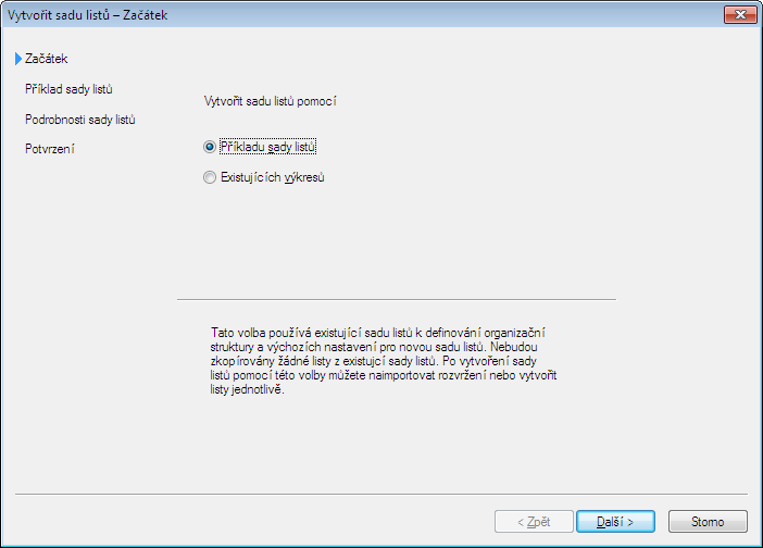

Zobrazí se průvodce sadou listů. Pomůže vám vytvořit novou šablonu sady listů.

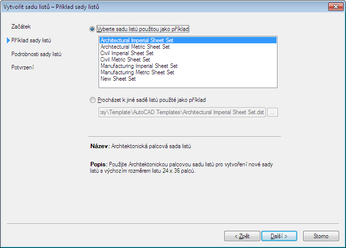

| Chcete-li... | Pak… |
| použít příklad sady listů ze seznamu | klikněte na možnost Použít sadu listů použitou jako příklad, vyberte sadu listů ze seznamu a potom klikněte na tlačítko Další. |
| použít sadu listů, která není uvedena | klikněte na možnost Procházet k jiné sadě listů použité jako příklad a klikněte na položku |

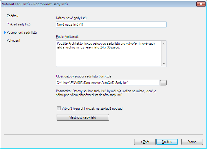

Pokud vytváříte šablonu sady listů pro projekt aplikace AutoCAD Architecture, výběr možnosti Vytvořit hierarchii složek na základě podsad nebude mít žádný vliv, protože k dílčím sadám listů v Prohlížeči výkresů budou automaticky přiřazeny odpovídající složky. Jestliže vytváříte šablonu sady listů pro sadu listů aplikace AutoCAD, můžete vybrat tuto možnost. Tím se v sadě listů vytvoří nová dílčí složka pokaždé, když ve Správci sad listů vytvoříte novou dílčí sadu listů.
Zobrazí se dialog Vlastnosti sady listů.
Pokud pro projekt aplikace AutoCAD Architecture používáte šablonu sady listů, není nutné vyplňovat následující pole:
| Pole | Důvod |
| Soubor dat sady listů | Soubor DST je vždy uložen v kořenové složce projektu. |
| Pohled modelu | Umístění výkresů pohledů modelu nejsou v sadách listů aplikace AutoCAD Architecture sledována. Jsou automaticky převzata z pohledů projektu. V sadě listů aplikace AutoCAD toto pole zobrazuje cesty a názvy složek obsahujících výkresy používané sadou listů. |
| Blok popisku pro pohledy | Tyto se ukládají v šablonách pohledu. |
| Bloky odkazu | Ty se ukládají na paletě Nástroje. |
| Název, Číslo, Fáze, Milník v rámci Řízení projektu | Pokud pracujete v projektu aplikace AutoCAD Architecture, informace o projektu jsou spojené se souborem projektu (APJ) místo sady listů projektu. Poznámka: Pokud v dialogu Vlastnosti sad listů v rámci Řízení projektu zadáte název projektu a číslo projektu, které se liší od názvu a čísla projektu zadaných při vytváření projektu, zobrazí se při úpravách projektu chybová zpráva a budete vyzváni ke sjednocení informací. Proto se důrazně doporučuje nechat pole Řízení projektu v šabloně listu projektu prázdná.
| Místo pro uložení listu | Listy v projektu jsou vždy uloženy ve složce Listy projektu nebo v některé z jejích podsložek. |

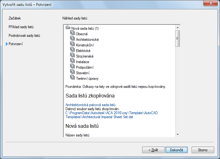

Zobrazí se dialog Vytvořit sadu listů – Potvrzení.
| provést změny jednoho nebo více nastavení | klikněte na tlačítko Zpět. |
| dokončit vytváření šablony sady listů | klikněte na tlačítko Dokončit. |
