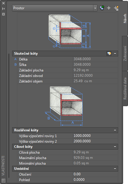

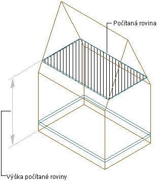

Pokud pracujete s 3D volnými prostory, můžete vypočítat jejich plochu ve dvou různých výškách roviny řezu. To je užitečné u podkroví, kde se různé výšky počítají různě.
- Vytvořte 3D prostor volného tvaru.
- Definujte výpočetní roviny řezu prostoru.
- Definujte vlastnosti zobrazení pro 2 výpočetní roviny řezu a šrafování roviny řezu.
- Generujte a použijte definici sady vlastností s automatickými vlastnostmi pro výpočetní roviny řezu. Pak vytvořte tabulku výkazu s vypočítanými hodnotami roviny řezu.
