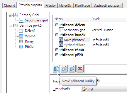

  4. Klikněte na kartu Pravidla projektu.
  5. V levém podokně vyberte osnovu, do které chcete vložit jednoduchou tabulovou výplň.
  6. Klikněte na položku Nové přiřazení buňky.
    V seznamu přiřazení buněk se zobrazí nové přiřazení buňky.
