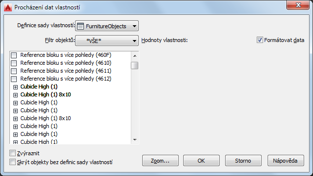

| zobrazit objekty v levém podokně bez ohledu na to, zda je připojena vybraná definice sady vlastností | zrušte možnost Skrýt objekty bez definic sady vlastností. |
| zobrazit pouze objekty, ke kterým je připojena vybraná definice sady vlastností | vyberte možnost Skrýt objekty bez definic sady vlastností. |

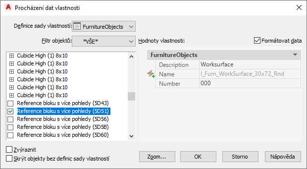

| prohlížet typ objektu nebo stylu, pro který platí sada vlastností | vyberte sadu vlastností V pravém podokně je uveden seznam hodnot vlastností, pokud jsou dostupné a objekty nebo styly, k nimž lze sadu vlastností připojit. |
| prohlížet seznam objektů nebo stylů, ke kterým je připojena sada vlastností | použijte filtr objektu na sadu vlastností. V levém podokně jsou uvedeny objekty nebo styly, ke kterým je připojena sada vlastností. Pokud je vybrána možnost Zvýraznit, ve výkresu se zvýrazní všechny objekty, k nimž je připojena (přímo nebo prostřednictvím stylu) sada vlastností. |
| prohlížet hodnoty vlastností pro specifickou sadu vlastností a specifický objekt stylu | pod sadou vlastností vyberte objekt nebo styl. Na pravém podokně jsou zobrazeny hodnoty pro vybraný objekt nebo styl. |

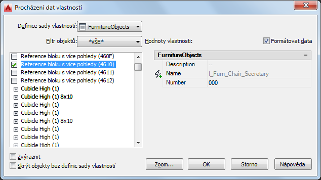

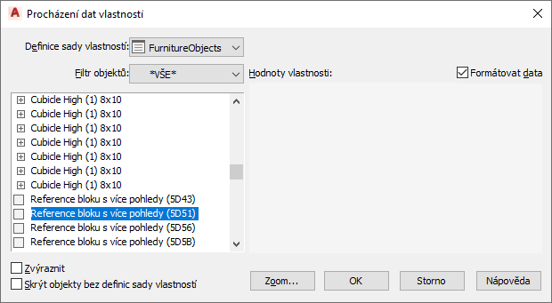

| odpojit sadu vlastností od objektu nebo stylu | zrušte výběr objektu nebo stylu. |
| připojit sadu vlastností k objektům nebo stylům | vyberte objekt nebo styl. |
