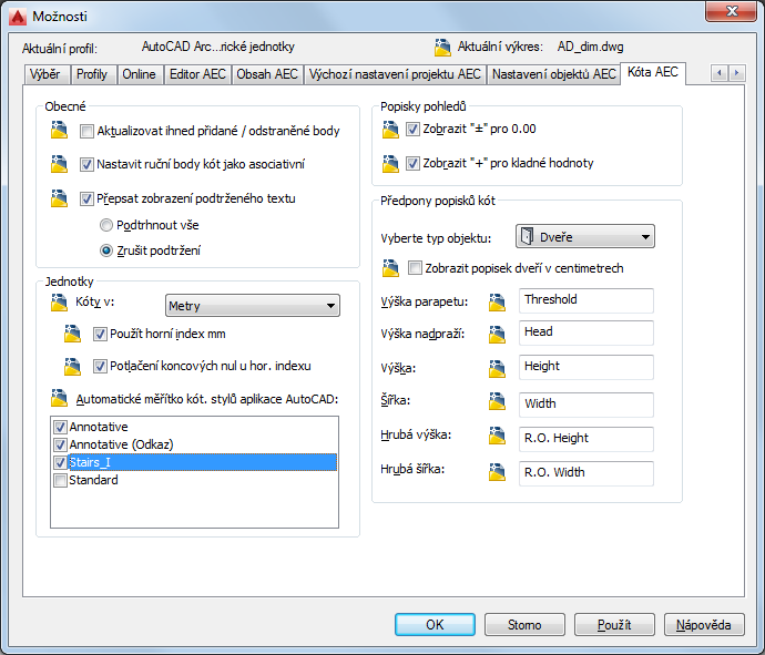

Nastavení kót AEC zahrnuje následující položky:
  1. Klikněte na tlačítko Možnosti.
  2. Klikněte na kartu Kótování AEC.
  3. Zadejte způsob aktualizace řetězců kót při odebrání nebo přidání bodů kót:
    Chcete-li... Pak…
    Aktualizace zobrazení po odebrání nebo přidání jednotlivých bodů do řetězce kót Vyberte možnost Okamžitě aktualizovat přidané nebo odebrané body.
    Aktualizace zobrazení pouze po dokončení odebrání či přidání bodů kót Zrušte zaškrtnutí políčka Okamžitě aktualizovat přidané nebo odebrané body.
  4. Určete, zda jsou ruční body kót asociativní nebo neasociativní.
    Chcete-li... Pak…
    určit asociativní ruční body kót vyberte možnost Nastavit ruční body kót jako asociativní.
    určit neasociativní ruční body kót zrušte výběr možnosti Nastavit ruční body kót jako asociativní.
  5. Nastavení celkového chování ručně přepsaných hodnot kót:
    Chcete-li... Pak…
    automaticky podtrhnout každou ručně přepsanou hodnotu kóty vyberte možnost Přepsat zobrazení podtrženého textu a potom možnost Podtrhnout vše.
    nepodtrhovat žádnou přepsanou hodnotu kóty vyberte možnost Přepsat zobrazení podtrženého textu a potom možnost Zrušit podtržení.
    ruční nastavení podtržení u každé přepsané kóty zrušte zaškrtnutí políčka Přepsat zobrazení podtrženého textu.
  6. V části Jednotky pro možnost Kóta v vyberte jednotku, v níž se mají kóty zobrazovat.
    Tato jednotka se liší od jednotky výkresu. Můžete například vytvořit výkres v metrech, ale kóty zobrazovat v centimetrech.
  7. Pokud jsou jednotky výkresu metry nebo centimetry a chcete v textu horního indexu zobrazovat milimetry, vyberte položku Použít horní index mm.

  8. Nechcete-li zobrazovat nuly na konci čísel horního indexu, vyberte položku Potlačení koncových nul u horního indexu.
    Tuto možnost je možné vybrat, pouze pokud jste vybrali položku Použít horní index mm.

  9. V části Automatické měřítko pole Styly kót aplikace AutoCAD vyberte styly kót aplikace AutoCAD, které mají být vyvolány při změně jednotek výkresu.
    Příklad: Změníte jednotky výkresu z metrů na milimetry. V kótovacím stylu aplikace AutoCAD se změní měřítko následujících nastavení:
