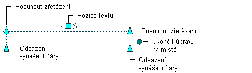

Při výběru kóty AEC se zobrazí různé uzly. Uzly lze použít k přidání a odebrání bodů kóty, přesouvání řetězců kóty, změně odsazení vynášecích čar a přepisu kót komponent stěny.
Uzly kót AEC

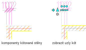

Při kótování komponent stěny máte možnost použít střed komponenty nebo jakoukoli její stranu jako bod kóty. Můžete například kótovat komponentu stěny ze středu nebo z jednoho z okrajů. Můžete také kótovat komponenty stěny podle jejich konstrukční funkce.
Uzly pro jednotlivé body kót komponent umožňují přepis bodů kóty definovaných podle stylu na stěnách za účelem přizpůsobení speciálním případům
Uzly kóty komponentů stěn

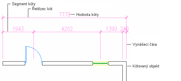

Hodnoty kót v kótě AEC se počítají ze skutečných aktuálních kót přidružených objektů. Hodnotu lze přepsat ručně vloženou hodnotou.
Přepsání textu kóty pomocí nové hodnoty
