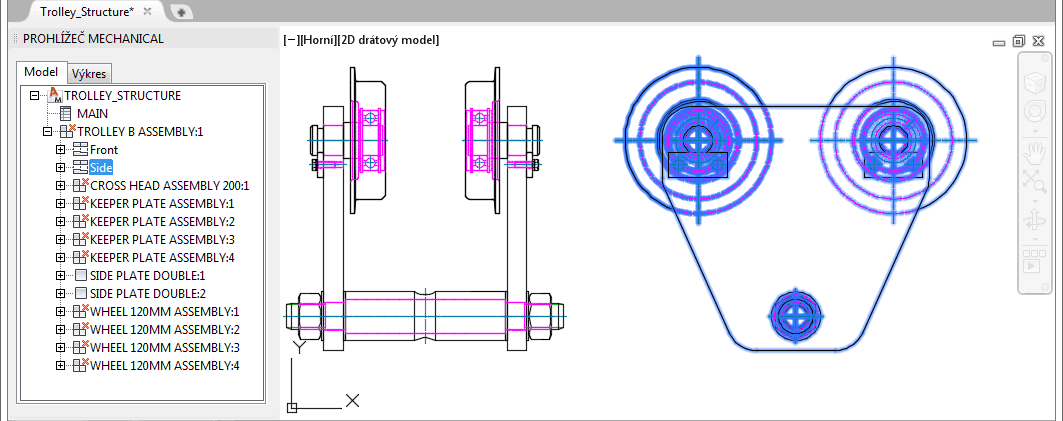

V tomto příkladu sestava TROLLEY obsahuje dva pohledy, které se zobrazují v modelovém prostoru a v prohlížeči Mechanical. Pohled vybraný v prohlížeči Mechanical je v modelovém prostoru zvýrazněn.
