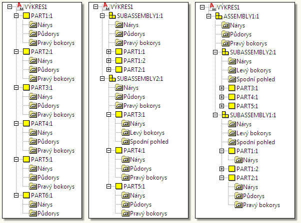

Prohlížeč Mechanical například zobrazuje hierarchické uspořádání komponent, což umožňuje rychle zjistit strukturu sestavy podobně jako v 3D nástroji CAD pro výrobu (například v aplikaci Autodesk Inventor). Operace týkající se komponent můžete provádět také pomocí místní nabídky Prohlížeče Mechanical (zobrazíte ji kliknutím pravým tlačítkem). Podobně můžete použít režimy výběru a označit myší objekty v modelovém prostoru a vybrat součásti a sestavy místo čar, oblouků a kružnic.
Příklady prohlížečů aplikace AutoCAD Mechanical

Ve 2D prostředí je například součást nebo sestava obvykle reprezentována pomocí jednoho nebo více pohledů. Jako podporu této funkce umožňuje strojírenská struktura seskupovat geometrii jako pohledy komponent (místo, aby přímo seskupovala geometrii komponent). Ve stromové struktuře prohlížeče Mechanical jsou pohledy komponent přímo spojeny s uzly komponent. Každá komponenta obsahuje jeden nebo více pohledů komponenty.
V prohlížeči Mechanical je součást komponenta, která se skládá pouze z pohledů komponenty. Sestava je komponenta, která obsahuje další komponenty.
