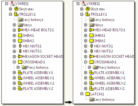

Modelový prostor obsahuje pohledy součástí a sestav. Seskupení čar, oblouků a kružnic (geometrie) jako součástí znamená, že seskupíte geometrii jako pohledy komponent součástí.
Komponenta součásti obsahuje geometrii, zatímco komponenta sestavy obsahuje další komponenty. Pohledy komponent komponenty součásti obsahují geometrii, zatímco pohledy komponent sestavy obsahují pohledy komponent součástí a podsestav, které patří do sestavy. V prohlížeči Mechanical jsou uzly součástí označeny ikonou a uzly sestav ikonou .
Neexistují žádné zvláštní příkazy pro vytvoření komponent sestavy. Jakmile bude pohled komponenty nastaven tak, aby obsahoval pohled další komponenty (místo geometrie), bude automaticky postoupen do sestavy.
