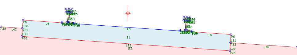

Můžete definovat zobrazení účinku převýšení koleje na panelu Náhled u podsestavy koleje pomocí parametrů převýšení koleje na kartě Cant. Při definování parametrů Levá kolej a Pravá kolej zachází Tvůrce podsestavy s podsestavou jako se sestavou koleje a budou na ni použity hodnoty převýšení koleje. Po výběru Použít AOR na panelu Vlastnosti pro spojení, pro která chcete převýšení koleje použít, uvidíte účinek převýšení koleje na panelu Náhled v režimu Vozovka.

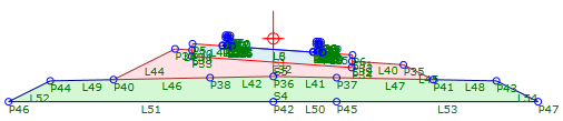

Chcete-li správně vypočíst převýšení koleje při použití podsestavy v aplikaci Autodesk Subassembly Composer a správně jej zobrazit v aplikaci Subassembly Composer, ujistěte se, zda je počátek, označený symbolem
a zobrazený na panelu Náhled, ve středu mezi horním bodem levé koleje a horním bodem pravé koleje, jak je znázorněno na následujícím obrázku:
Můžete importovat podsestavu koleje do aplikace Autodesk Subassembly Composer, abyste viděli účinek převýšení koleje v zobrazení příčného řezu koridoru. Aby bylo převýšení koleje vypočteno správně, zkontrolujte, zda hodnota rozchodu kolejí ve vlastnostech osy koleje je stejná jako skutečný rozchod kolejí u podsestavy koleje.

V tomto příkladu je zobrazena podsestava koleje.
