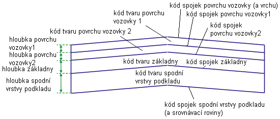

Tyto materiály řezů hladiny jsou definovány sadami spojení. Typická struktura je ukázána v následujícím diagramu.
Vrstva konstrukce vozovky na zpevněných příčných řezech
Standardní kódy spojnice od vrchu ke dnu jsou Zpevnění, Zpevnění1, Zpevnění2, Základna a Podklad. Kód Vršek se také přiřadí ke všem spojením upraveného terénu, což se shoduje se spojením Zpevnění v zpevněných úsecích. Kód Srovnávací rovina se také přiřadí ke spodní straně podkladu. Kódy tvarů pro oblasti materiálu odshora dolů jsou Zpevnění1, Zpevnění2, Základna a Podklad.
Podsestavy, které vytváří zpevněné úseky, mají hloubku nebo tloušťku každé hladiny jako uživatelsky definovatelné vstupní parametry. Každá podsestava, která vytváří zpevněné úseky, uzavírá oblasti hladiny do formy zavřeného tvaru, dokonce i v případě, že tyto hladiny ve skutečnosti pokračují do sousední komponenty. Hladiny mohou být vynechány nastavením odpovídající hloubky na nulu. Tím dojde ke sbalení hladiny, takže tvar bude mít také nulovou plochu.
