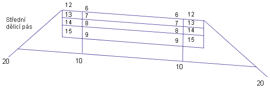

Na následujícím obrázku je znázorněno umístění standardních kódů spojnic na podsestavách definujících směrově rozdělenou komunikaci se sníženým středním dělicím pásem a prodlouženými krajnicemi.
Směrově rozdělená komunikace se sníženým středním dělicím pásem; zkrácené krajnice
Tabulka uvedená za ilustracemi uvádí popisy kódů spojnic, které jsou použity ve vyobrazených šablonách typických řezů.
Směrově rozdělená komunikace se sníženým středním dělicím pásem; rozšířené krajnice
V následujícím obrázku je znázorněno umístění standardních kódů spojnic na podsestavách definujících směrově nerozdělenou vozovku s obrubníkem a rigolem. Ne všechny hladiny jsou zobrazeny.
Směrově nerozdělená komunikace s obrubníkem a rigolem; nejsou zobrazeny všechny hladiny
Tabulka dole uvádí názvy a popisy standardních kódů spojnic, které jsou použity v ukázkových ilustracích šablon typických řezů.
