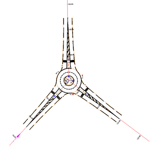

Funkce kruhových objezdů zahrnují řadu příkazů umožňujících vytvářet a upravovat 2D kruhové objezdy.
Můžete rychle vytvářet 2D kruhové objezdy složené z následujících komponent:
Kruhový objezd vytvořený pomocí příkazu Vytvořit kruhový objezd je 2D reprezentací kruhového objezdu, s níž nejsou spojena žádná výšková data. Tvar je definován trasami a křivkami. Nástroj Prospektor neobsahuje žádný objekt ani uzel kruhového objezdu.

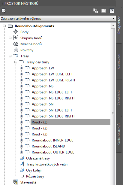

Trasy kruhových objezdů v nástroji Prospektor
Při vytváření kruhového objezdu se automaticky vytvoří skupina nových tras a křivek představujících komponenty kruhového objezdu. Pokud jste staveniště nepřiřadili k trasám, budou v nástroji Prospektor trasy kruhových objezdů přidány do umístění Trasy Trasy osy trasy.
Pokud jsou vybrané základní trasy přiřazeny ke staveništím, zobrazí se výsledné trasy kruhových objezdů v odpovídající kolekci Staveniště v umístění Staveniště Trasy Trasy osy trasy.
V nástroji Prospektor neexistuje žádná zvláštní kolekce kruhových objezdů. Výsledné kruhové objezdy se zobrazí v kolekcích nástroje Prospektor Trasy Trasy osy trasy nebo Staveniště. Typ objektu „kruhový objezd“ neexistuje.

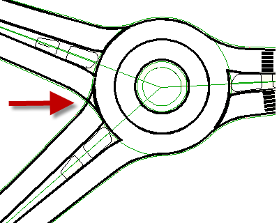

Překrývání zaoblení krajnic v kruhových objezdech
V situacích, kdy se zaoblení krajnic přístupových komunikací při připojení ke kruhové části kruhového objezdu vzájemně překrývají, se zaoblení krajnic navzájem nezačistí. I nadále se budou mírně překrývat, jak je ukázáno na následujícím obrázku:
