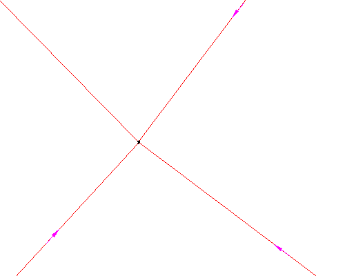

Jestliže vytváříte kruhový objezd z protínajících se tras, můžete potřebovat po jeho vytvoření přidat další větve křižovatky. Na následujícím obrázku je ukázán příklad dvou protínajících se tras.
V tomto příkladu se dvě trasy navzájem protínají a obě procházejí umístěním kruhového objezdu na obou stranách.

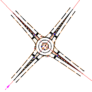

Pokud v této situaci spustíte příkaz Vytvořit okružní křižovatku a vyberete tyto dvě trasy, dojde k vytvoření následujícího kruhového objezdu:
Tento kruhový objezd obsahuje pouze dvě větve křižovatky. Jestliže v tomto kruhovém objezdu potřebujete více větví křižovatky, můžete je přidat pomocí příkazu Přidat přístup.
