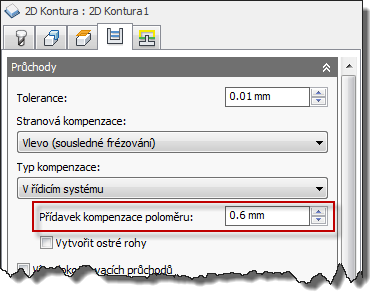

V aplikaci Inventor HSM Express se tyto problémy řeší pomocí nastavení Kompenzační přídavek poloměru na kartě Průchody.
Tento parametr určuje rozsah průměrů nástrojů, které lze bezpečně použít, nikoli pouze průměr nástroje, který byl pro operaci vybrán. Povolený rozsah poloměrů nástroje začíná na průměru vybraného nástroje a končí u součtu poloměru vybraného nástroje a daného přídavku.
Všimněte si, že se ostré rohy ve vybrané geometrii podle tohoto přídavku zaoblí. Parametr by tedy neměl být nastaven na vyšší hodnotu, než je nezbytně nutné. Zaoblení však nemusí být vždy nežádoucí – stroj může u těchto rohů udržovat rychlejší posuv.
Tento parametr vrací u jednoduchých příkladů mírně odlišné výsledky v porovnání s ostatními systémy CAM, ale také zaručuje, aby mohl řídicí systém CNC spustit generovanou trajektorii nástroje libovolně složité geometrie.
