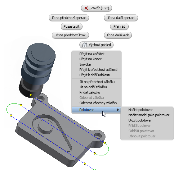

Kdykoli je režim Simulace aktivní, můžete kliknutím pravým tlačítkem v grafickém okně zobrazit směrovou nabídku přehrávače simulace. Šest uzlů směrové nabídky duplikuje možnosti, které naleznete v přehrávači simulace. Možnosti jsou následující:
Prohlédněte si možnost Smyčka, která se zobrazí v nabídce přetečení pod směrovou nabídkou. Výběr možnosti Smyčka umožní přehrávání simulace v nekonečné smyčce. Chcete-li přehrávání v nekonečné smyčce zrušit, klikněte pravým tlačítkem v grafickém okně a znovu v nabídce přetečení vyberte možnost Smyčka.

Záložky v umístění trajektorie nástroje lze přidat, zobrazit nebo odebrat pomocí možností nabídky přetečení ve směrové nabídce přehrávače simulace. K dispozici jsou následující možnosti:
Možnosti záložek ve směrové nabídce přehrávače simulace. Šest žlutých kroužků na trajektorii nástroje označuje existující záložky.
