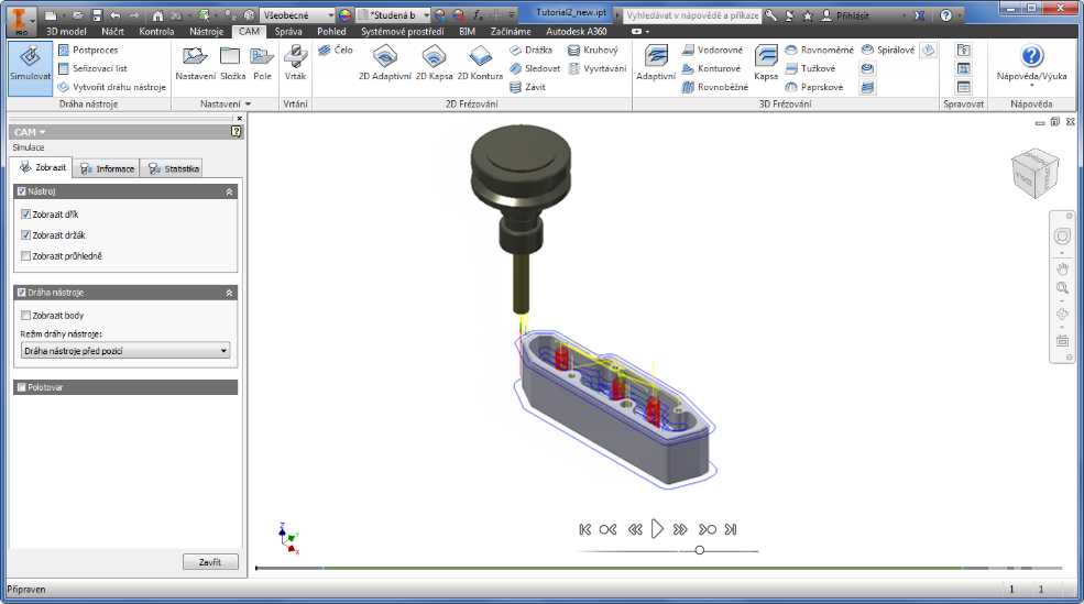

Funkce Simulace umožňuje ověřit, že vytvořená trajektorie nástroje odpovídá záměru. Ke spuštění simulace je třeba nejprve vybrat požadované operace v Prohlížeči CAM a poté kliknout pravým tlačítkem a v místní nabídce vybrat možnost Simulovat. Simulovat jednotlivou trajektorii nástroje je také možné dvojitým kliknutím na odpovídající položku trajektorie nástroje v Prohlížeči CAM. Operace jsou simulovány v původním pořadí, v němž jsou zobrazeny v Prohlížeči CAM. Po spuštění simulace je otevřen dialog Simulace, aktivní oblast zobrazení modelu je změněna na vyhrazenou oblast zobrazení simulace pomocí přehrávače simulace a časová osa přehrávače simulace je zobrazena v dolní části obrazovky.
Simulace – pozici aktuálního nástroje je možné ovládat na posuvníku pozice umístěném v přehrávači simulace v dolní části oblasti zobrazení simulace
Přehrávač simulace
Nejprve je třeba aktivovat režim animace nástroje kliknutím na tlačítko Přehrát v přehrávači simulace. Poté může být přehrávání animace pozastaveno kliknutím na tlačítko Pozastavit nebo spuštěno kliknutím na tlačítko Přehrát.
Rychlost animace lze upravit pomocí posuvníku rychlosti posuvu v dolní části přehrávače. Přesunutí posuvníku doprostřed animaci zastaví. Přesunutí posuvníku doleva spustí přehrávání animace zpět a přesunutí doprava přehrávání vpřed.

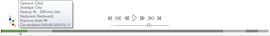

Časová osa přehrávače simulace
Časová osa přehrávače simulace se nachází hned pod přehrávačem simulace v dolní části grafického okna. Tento ovládací prvek poskytuje „časovou osu“ celé simulace ve smyslu délky trajektorie nástroje.
Jako první operace na časové ose přehrávače simulace je zobrazena strategie obrábění plochy
Každý segment osy představuje jednu operaci a jeho délka odpovídá délce trajektorie nástroje této operace. Tím je umožněno snadné vizuální vyhledání konkrétního časového bodu v průběhu simulace. Při přesunutí ukazatele myši nad ovládací segment se zobrazí popisek udávající strategii, nástroj, název nastavení, pracovní odsazení a čas obrábění pro danou operaci, jak je znázorněno na obrázku výše.

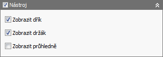

Skupina Nástroj
Ve skupině Nástroj lze zapínat a vypínat viditelnost dříku a úchytu nástroje během simulace. Lze také určit, aby byly zobrazeny průhledně, což umožňuje vidět přímo přes ně.

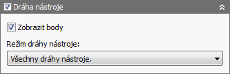

Skupina Trajektorie nástroje
Skupina Trajektorie nástroje poskytuje různé možnosti ovládání vizualizace trajektorie nástroje. Dostupná nastavení umožňují zobrazit během animace úplnou trajektorii nástroje, celou trajektorii nástroje před aktuální pozicí nástroje nebo po ní, trajektorii nástroje operace nebo koncovou část trajektorie nástroje před aktuální pozicí nástroje.

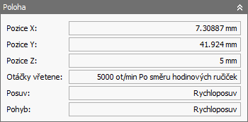

Skupina Poloha
Skupina Poloha obsahuje informace o aktuální pozici nástroje. Tyto informace zahrnují aktuální pozici, rychlost vřetena, rychlost posuvu a pohyb. Mimo režim animace se tyto informace vztahují na aktuálně zvýrazněnou pozici, pokud je aktivní, nebo na aktuální pozici nástroje, zatímco v režimu animace je vždy zobrazena aktuální pozice nástroje.

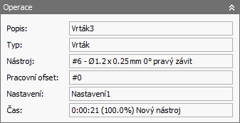

Skupina Operace
Ve skupině Operace jsou zobrazeny informace o dané operaci v rámci strategie obsahující aktuální pozici nástroje nebo zvýrazněnou pozici. Je zobrazen aktivní nástroj a číslovaný popis operace zadaný v dialogu Operace pro danou strategii.

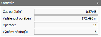

Nastavení na kartě Statistika
Skupina Statistika obsahuje informace o celé simulované trajektorii nástroje. Jsou zobrazeny tyto aktuální údaje: celkový čas obrábění, celková vzdálenost obrábění, počet provedených operací a počet výměn nástrojů. Je třeba brát ohled na to, že jako čas obrábění je udáván hrubý odhad, který se může značně lišit od skutečného času obrábění po následném zpracování.

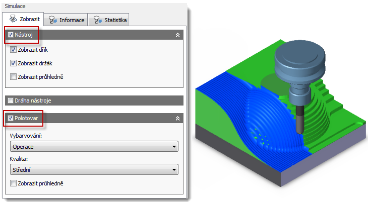

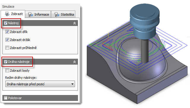

Viditelnost nástroje, trajektorie nástroje a materiálu
Nad rámec běžného zobrazení simulace je možné v normální simulaci zobrazit materiál zaškrtnutím políčka Materiál. Je také možné zobrazit nástroj, trajektorii nástroje a materiál samostatně nebo společně zapnutím nebo vypnutím odpovídajících možností Nástroj, Trajektorie nástroje a Materiál.
Simulace se zobrazením nástroje a materiálu
Simulace se zobrazením nástroje a trajektorie nástroje
