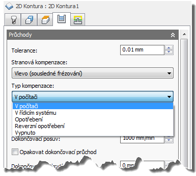

Kompenzace poloměru
Typ prováděné kompenzace lze vybrat v dialogu 2D kontura na kartě Průchody v rozevírací nabídce Typ kompenzace.
Změna typu kompenzace
