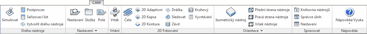

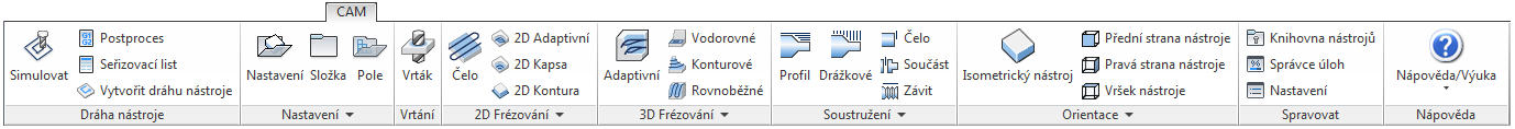

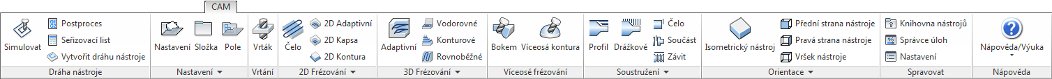

Na obrázku dole jsou znázorněny karty tří různých verzí aplikace Inventor HSM a příkazy, které nabízejí:
Karta příkazů aplikace Inventor HSM Express
Karta příkazů aplikace Inventor HSM Professional

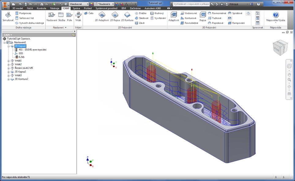

Jakmile je soubor součásti nebo sestavy načten a je vybrána strategie z pásu karet CAM, je aktivován Prohlížeč CAM, který nahradí důvěrně známý Prohlížeč modelu aplikace Inventor. Prohlížeč CAM umožňuje zobrazit a upravit veškerá data v aktuální součásti nebo sestavě vztahující se k obrábění.
Chcete-li vytvořit první operaci obrábění, na panelu nástrojů CAM jednoduše vyberte libovolnou strategii dráhy nástroje. Vyžadovaný typ dráhy nástroje přirozeně závisí na geometrii součásti. Popis jednotlivých strategií obrábění naleznete v tématu nápovědy aplikace Inventor HSM Express Strategie 2D obrábění.
Následující příklad zobrazuje strategii 2D kapsa, která se používá k odebrání vnitřní dutiny součásti.

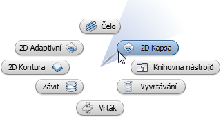

První operaci, kterou chcete na obrobku provést, vyberete kliknutím na odpovídající ikonu na pásu karet s příkazy. V rámci tohoto příkladu klikněte na kartu CAM panel 2D frézování 2D kapsa .

Po úspěšném vytvoření dráhy nástroje můžete zobrazit náhled dráhy nástroje vytvořený nad modelem jednoduše výběrem odpovídající operace v Prohlížeči CAM.
