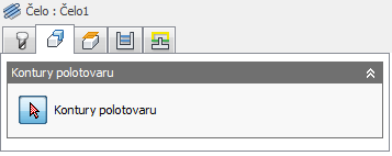

Chcete-li nastavit oblast obrábění ručně, klikněte na tlačítko Výběry materiálu na kartě Geometrie a vyberte obvyklým způsobem kontury.
Klikněte na tlačítko Výběry materiálu, chcete-li vybrat geometrii ručně.
