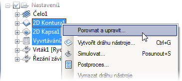

Chcete-li upravit několik operací, jednoduše vyberte dvě nebo více operací podržením klávesy CTRL a současně klikněte na požadované operace v Prohlížeči CAM. Popřípadě můžete vybrat řadu operací podržením klávesy SHIFT nebo tažením myší a vytvořením obdélníkového výběru kolem požadovaných operací.
Když vyberete několik operací, klikněte pravým tlačítkem na jednu z nich a vyberte příkaz Porovnat a upravit, jak je znázorněno na následujícím obrázku.
Příkaz Porovnat a upravit zobrazený v automaticky otevírané místní nabídce s více vybranými operacemi

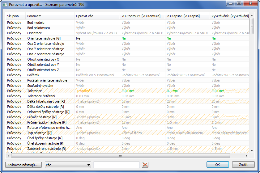

Otevře se dialog Porovnání a úprava, který uvádí všechny dostupné parametry na samostatných řádcích a jednotlivé vybrané operace ve svých vlastních sloupcích. Sloupec Upravit vše navíc umožňuje nastavit stejnou hodnotu parametru ve všech těchto operacích.
Dialog Porovnání a úprava
Kliknutím na libovolné hodnoty ve sloupci operace nebo ve sloupci Upravit vše můžete hodnotu změnit, pokud ji lze upravit. Po kliknutí na tlačítko OK budete vyzváni k potvrzení změn a následnému uložení všechny změněných hodnot parametrů, které pak zruší platnost ovlivněných operací.

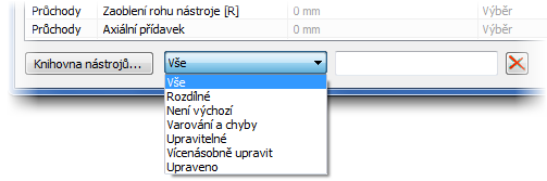

Filtrování podle stavu
Rozevírací seznam filtru (výchozí nastavení na možnost Vše) filtruje uvedené parametry na základě jejich stavu.
