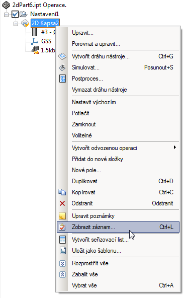

Chcete-li si upozornění prohlédnout, klikněte pravým tlačítkem na operaci a v místní nabídce vyberte možnost Zobrazit protokol.

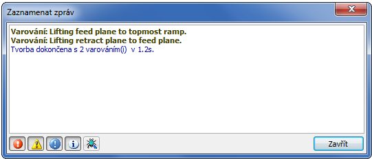

Na následujícím obrázku nemohou být pomocí operace 2D kapsa obrobeny všechny vybrané oblasti, protože není dostatek místa pro rampu s daným nastavením.
V protokolu tak bude zobrazeno následující upozornění:

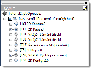

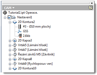

Rozšířené informace
Další informace mohou být zobrazeny v Prohlížeči CAM vedle názvu. Další informace o možnostech Prohlížeče CAMnaleznete v tématu nápovědy Zobrazení rozšířených informací v Prohlížeči CAM.
Rozšířené informace
