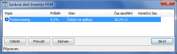

Protože postprocesor běží na pozadí, aplikace spuštěné během následného zpracování nebudou blokovat hlavní uživatelské rozhraní aplikace Inventor HSM Express. Uživatel může v okně Správce úloh vidět, že následné zpracování ve skutečnosti čeká na dokončení aplikace. V tomto konkrétním případě čeká, dokud uživatel neklikne na tlačítko Zrušit nebo Přijmout. V případě, že aplikace třetí strany zamrzne, lze následné zpracování vždy okamžitě přerušit v okně aplikace Inventor HSM Express Správce úloh.
Postprocesor čeká na dokončení aplikace
