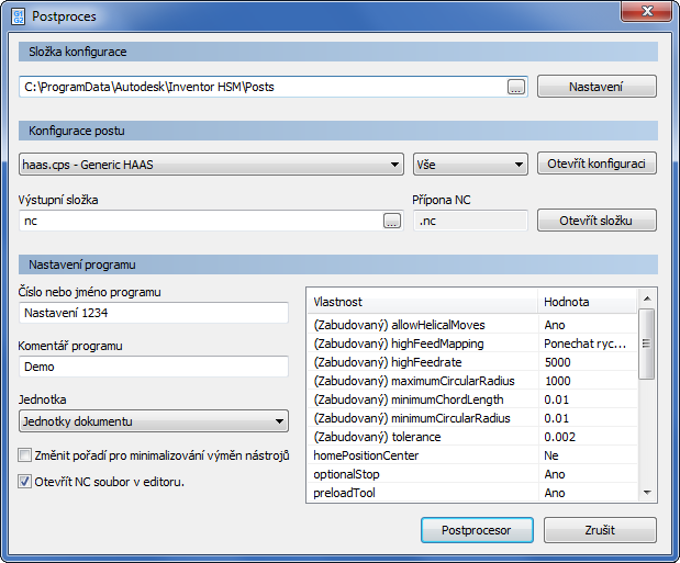

Chcete-li provést následné zpracování trajektorií nástroje, nejprve vyberte požadované operace v Prohlížeči CAM a poté na pásu karet klikněte na tyto položky: kartu CAM panel Dráha nástroje Následně zpracovat . Zobrazí se dialog Následně zpracovat, kde je možné nastavit konfiguraci postprocesoru.
Dialog Následně zpracovat
Důležité: Vygenerovaný kód NC musí být před použitím na stroji CNC ověřen.
Ve výchozím nastavení aplikace Inventor HSM Express použije obecné konfigurace postprocesoru, které jsou nainstalovány s aplikací Inventor HSM Express. Pro uživatelské konfigurace postprocesoru se doporučuje vytvořit vyhrazenou složku ve vhodném umístění, aby byly konfigurace při pozdější aktualizaci aplikace Inventor HSM Express zachovány.
Při prvním otevření dialogu Následně zpracovat je prohledána složka s konfiguracemi postprocesoru k zjištění výchozích vlastností a jsou zpřístupněny všechny pracovní konfigurace.
K zahájení následného zpracování je třeba nejprve vybrat požadovanou konfiguraci postprocesoru, dále zadat vhodný název programu a komentář, nastavit uživatelsky definované vlastnosti (pokud je to požadováno) a nakonec kliknout na tlačítko Postprocesor. Upravené vlastnosti definované uživatelem jsou zvýrazněny tučným modrým písmem. Zadané vlastnosti následného zpracování jsou mezi jednotlivými relacemi následného zpracování zachovány, a proto stačí nastavit předvolby jen jednou. Pokud však byla konfigurace postprocesoru upravena, může být nutné některé parametry zadat znovu.
Je třeba mít na paměti, že trvání následného zpracování se může značně lišit v závislosti na složitosti konfigurace postprocesoru a velikosti trajektorie nástroje. Obecně platí, že následné zpracování by mělo být dokončeno v průběhu několik sekund. Postprocesor je spouštěn jako úloha na pozadí, takže v průběhu generování kódu NC je možné pokračovat v práci. Úloha postprocesoru je uvedena v sekci Inventor HSM Express Správce úloh. Pokud se následné zpracování nezdaří (například pokud název programu není podporován), chybovou zprávu naleznete ve Správci úloh po otevření protokolu úlohy.
Pokud je zaškrtnuto políčko Otevřít soubor NC v editoru, bude vygenerovaný kód NC následně otevřen ve vybraném editoru podle nastavení v možnostech CAM. Případně, pokud se zpracování nezdaří, bude ve vybraném editoru otevřen protokol následného zpracování. Jako editor je ve výchozím nastavení použit editor NC nainstalovaný s aplikací Inventor HSM Express.
Při následném zpracování více úloh jsou úlohy prováděny v pořadí daném v Prohlížeči CAM. Je možné zaškrtnout políčko Změnit pořadí k minimalizaci výměn nástrojů, aby postprocesor změnil pořadí operací za účelem minimalizace počtu výměn nástrojů.
