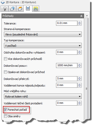

Při obrábění více kontur v rámci jediné operace 2D kontura je pořadí obrábění kontur určeno automaticky. To funguje dobře u složitých případů, jen v některých případech nemusí být toto pořadí žádoucí.
Chcete-li pořadí určit ručně, vyberte jednotlivé kontury v pořadí, ve kterém mají být zpracovány, a zaškrtněte políčko Zachovat pořadí na kartě Průchody.
Ručně vybrané kontury
Možnost Zachovat pořadí na kartě Průchody
