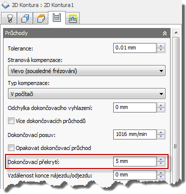

V některých případech mohou trajektorie nástrojů operace 2D kontura zanechat viditelnou stopu z důvodu vychýlení nástroje ve vstupním bodě, neboť nástroj normálně vstupuje do kontury i z ní vystupuje ve stejném bodě. Chcete-li se tomuto problému vyhnout, je možné použít nastavení Dokončovací překrytí na kartě Průchody.
Nastavení Dokončovací překrytí na kartě Průchody
Hodnota parametru Dokončovací překrytí určuje vzdálenost, o kterou nástroj přejede před odjezdem za vstupní bod. Tím se zajistí, že materiál ve vstupním bodě bude správně odstraněn.
