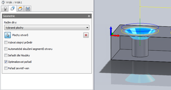

Aplikace Inventor HSM Express poskytuje jednoznačný způsob vrtání kuželových ploch, jako jsou například kuželová zahloubení. Když vyberete kuželovou plochu, bude hloubka vrtání automaticky upravena, aby se hrot nástroje dotýkal konce kuželové plochy.
Za předpokladu, že úhel hrotu nástroje odpovídá úhlu plochy, bude plocha při obrábění přesně dokončena.
Poznámka: Pokud chcete vrtat pouze dno plochy, můžete ručně nastavit hloubku vrtání nebo vybrat hranu.
