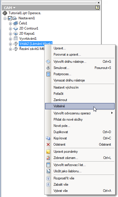

Aplikace Inventor HSM Express umožňuje označit operace jako volitelné. Jediný rozdíl je u volitelných operací ten, že postprocesor je schopen označit odpovídající kód NC jako nepovinný. To pak umožňuje volitelně přeskočit odpovídající trajektorii nástroje v řídícím systému CNC. Konfiguraci postprocesoru je nutné přizpůsobit tak, aby podporoval volitelné bloky.
Chcete-li operaci nastavit jako volitelnou, klikněte ni pravým tlačítkem v prohlížeči CAM a z rozbalovací místní nabídce vyberte položku Volitelné. Opětovným výběrem položky Volitelné můžete nastavení operace jako volitelné zrušit.
Nastavení operace jako volitelné
Operace označená jako volitelná tak, jak se zobrazuje v prohlížeči CAM.
