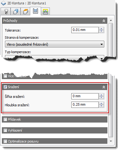

Nejprve definujte a vyberte nástroj frézy k provedení zkosení. Tím se automaticky aktivuje možnost Zkosení ve skupině parametrů 2D kontura na kartě Průchody.
Parametry zkosení
Šířka zkosení:
Jedná se o (dodatečnou) šířku zkosení.
U hran, které ještě nebyly zkoseny, je tato hodnota konečnou šířkou zkosení.
U zkosených hran je tato hodnota dodatečným odsazením, podobně jako když se použije záporný radiální přídavek.
Odsazení špičky zkosení:
Přidává se k hloubce dráhy nástroje, zatímco nástroj zůstává v kontaktu s vybranou hranou prostřednictvím úpravy radiálního odsazení dráhy nástroje.
Modely CAD se zkosením i bez zkosení lze zpracovat pomocí parametrů Šířka zkosení a Odsazení špičky zkosení.
Pokud hrany modelu nejsou zkoseny, nastavte šířku na požadovanou hodnotu a poté upravte odsazení špičky na základě velikosti nástroje.
Pokud model již byl zkosen, nejjednodušším způsobem je výběr dolní hrany zkosení. Tím se roh nástroje provádějící zkosení umístí do této polohy a stačí pouze přizpůsobit odsazení špičky, když chcete obrábět o něco níže pod dolní hranou.
