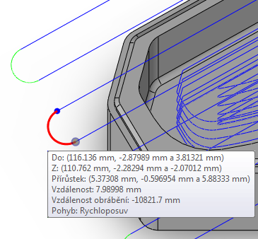

Měření vzdálenosti mezi trajektoriemi nástroje
Vzdálenosti mezi pozicemi trajektorie nástroje lze měřit pomocí následujících kroků:
  1. Klikněte na bod, ze kterého chcete měření začít. Nástroj je vhodné předem skrýt, protože se jinak přesune do vybrané pozice.
  2. Stiskněte a podržte klávesu SHIFT.
  3. Přesuňte ukazatel myši na jakékoli jiné body na trajektorii nástroje. Popisek nástroje zobrazí souřadnice, delta vzdálenost (X, Y, Z), vzdálenost v prostoru a vzdálenost obrábění.
