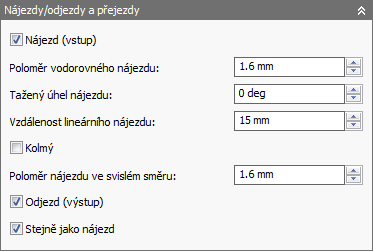

Změna nájezdů a odjezdů na tečné
Změňte nastavení parametrů Nájezd a Odjezd na 0 stupňů tažení. Zruší se tím oblouk nájezdu a provede se lineární nájezd tečný k řeznému průchodu. Vertikální oblouk je zachován.
Trajektorie nástroje 2D kontura s 15mm lineární vzdáleností nájezdu a úhlem tažení 0°

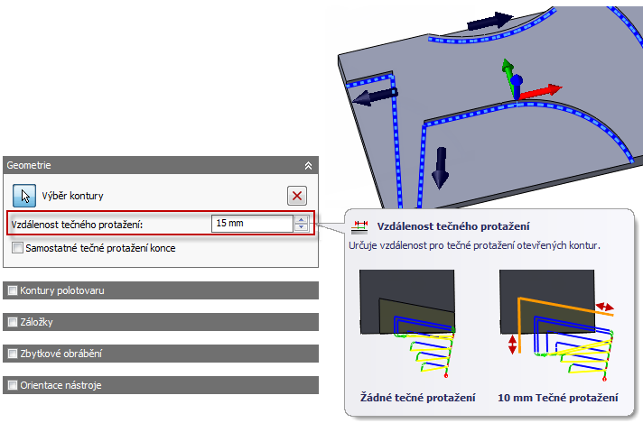

Použití tečného prodloužení
Nastavení Vzdálenost tečného prodloužení poskytuje podobný výsledek jako dlouhé lineární nájezdy, ale umožňuje zachovat kompletní nájezd, včetně horizontálního oblouku a úhlu tažení.
Tento prvek také poskytuje rozšířenou detekci kolizí, což může být důležité zejména při použití více průchodů hrubování.
Nastavení vzdálenosti tečného prodloužení
Nastavení vzdálenosti tečného prodloužení na 15 mm
Možnost Samostatné tečné prodloužení konce umožňuje určit hodnoty samostatného tečného prodloužení počátku a konce pro 2D kontury. Aktivujte tuto možnost a určete jinou vzdálenost prodloužení pro použití na konci otevřené kontury zadáním hodnoty parametru Vzdálenost tečného prodloužení konce.
Nastavení vzdálenosti tečného prodloužení začátku na 15 mm a konce na 5 mm pro konec otevřené kontury
