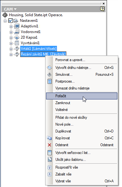

Aplikace Inventor umožňuje vypnout náčrty součástí, prvky a komponenty sestavy a podobně i aplikace Inventor HSM Express podporuje vypnutí jedné nebo více operací obrábění. Vypnuté operace jsou během simulace, následného zpracování a vytváření trajektorií nástroje vždy ignorovány. Může to být užitečné, pokud máte v Prohlížeči CAM různé kopie operací, které se aktuálně nepoužívají, ale chcete ponechat k možnému pozdějšímu použití. Jejich vypnutí umožňuje zachovat tyto operace bez zobrazování chybových zpráv a zpráv upozornění. Chcete-li vypnout jednu nebo více operací, proveďte následující úkony:
  1. Klikněte pravým tlačítkem v Prohlížeči CAM na jednu nebo více operací.
  2. V místní nabídce vyberte příkaz vypnout.

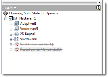

Vypnutí operací v Prohlížeči CAM
Platná trajektorie nástroje bude při vypnutí operace vymazána a zobrazí se zpráva upozornění. Vypnuté operace se nyní zobrazují v Prohlížeči CAM jako neaktivní (šedou barvou) a vedle nich je malé červené písmeno „x“, které znamená, že trajektorie nástroje nejsou platné.
Vypnuté operace Vrtání1 a Závitování M6 jsou zobrazeny jako neaktivní.
Chcete-li operaci zapnout, vyberte ji v Prohlížeči CAM, klikněte pravým tlačítkem a poté v místní nabídce opět vyberte příkaz Vypnout. Poté pomocí příkazu Vytvořit obnovte trajektorii nástroje.
