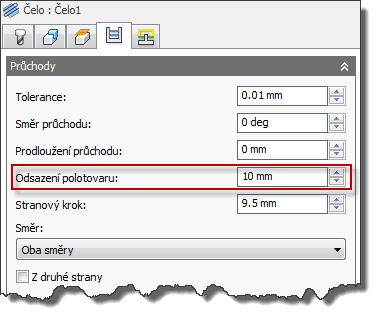

Strategie Plocha umožňuje zadat další hodnotu odsazení pro automatické nebo ručně zadané kontury materiálu v nastavení Odsazení materiálu.
Nastavení Odsazení materiálu na kartě Průchody
Vybrané nebo automatické kontury materiálu jsou odsazeny o zadanou hodnotu směrem ven.
