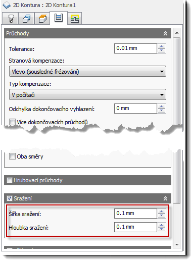

Chcete-li vytvořit zkosení, jednoduše vytvořte operaci 2D kontura a ujistěte se, že je vybrán nástroj frézy s kulovým nebo torickým zakončením.
Parametry zkosení u nástroje frézy s kulovým zakončením

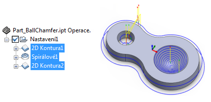

V následující součásti se pomocí frézy s kulovým koncem vytváří sférické odsazení. Poté jsou pomocí stejného nástroje zkoseny 90stupňové hrany.
Příklad zkosení pomocí frézy s kulovým zakončením
