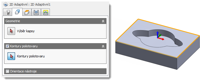

V aplikaci Inventor HSMmůžete provádět operace obrábění plochy pomocí 2D adaptivního obrábění následujícím způsobem:
  1. Na kartě Geometrie aktivujte možnost Kontury polotovaru, klikněte na tlačítko Výběry polotovaru a vyberte konturu materiálu pro operaci obrábění plochy.
    Výběr kontury polotovaru
Výsledná trajektorie nástroje bude podobná té, která je znázorněna na obrázku níže:
