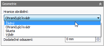

Kapsovací obrábění lze použít pro uzavřené (dutiny) a otevřené (jádra) kapsy. Ve výchozím nastavení kapsovací obrábění pracuje v režimu uzavřené kapsy. Režim otevřené kapsy lze povolit nastavením hranice obrábění na možnost Žádné nebo výběrem možnosti Kontura polotovaru.
V režimu otevřené kapsy začíná obrábění od vnější části polotovaru vždy, když je to možné.
Nastavení Hranice obrábění na možnost Žádné
