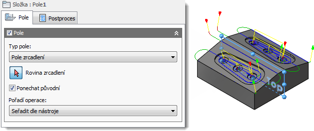

Chcete-li vytvořit pole zrcadlení, postupujte následujícím způsobem:

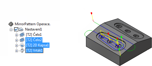

  1. Začněte vytvořením operací pro jeden prvek nebo součást, které chcete uspořádat do pole.
  2. Kliknutím pravým tlačítkem a výběrem příkazu Přidat do nového pole v místní nabídce přidejte operace do nové složky Prohlížeče CAM.
  3. Zobrazí se dialog operace Pole. V rozevírací nabídky Typ pole: vyberte položku Pole zrcadlení.
  4. Klikněte na tlačítko Rovina zrcadlení a vyberte rovinu zrcadlení v kterékoliv součásti nebo Prohlížeči modelu aplikace Inventor.
  5. Nakonec v rozevírací nabídce Pořadí operace: vyberte, zda má pole měnit pořadí operací podle nástroje nebo operace, nebo zda má být pořadí operací v rámci pole zachováno.
