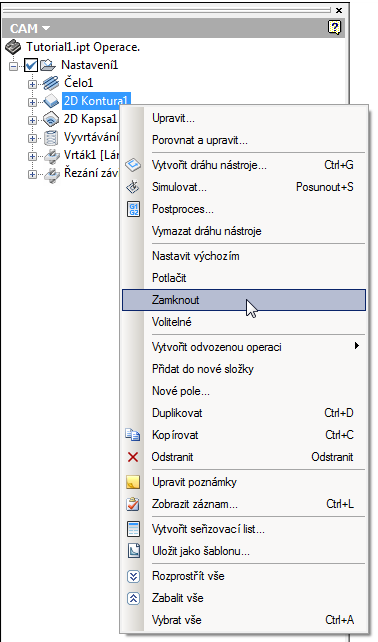

Chcete-li chránit operaci, klikněte na ni pravým tlačítkem v Prohlížeči CAM a v automaticky otevírané místní nabídce vyberte možnost Chránit. Podobně můžete možnost Chránit vybrat znovu a tím ochranu zrušit. Jakmile je ochrana zrušena, operace bude automaticky označena jako neplatná a bude nutné ji obnovit.
Ochrana operace

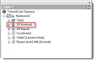

Jakmile jsou operace chráněny, zobrazí se v Prohlížeči CAM překryté ikonou zámku.
Operace 2D Kontura1 je chráněna, jak znázorňuje ikona zámku.

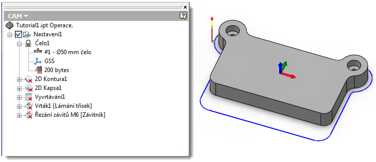

Při změně modelu ztratí všechny nechráněné operace platnost. Chráněné operace zůstanou beze změny a vy můžete pokračovat v práci s trajektorií nástroje, jako kdyby byla aktuální.
Trajektorie nástroje chráněné operace po změně modelu
