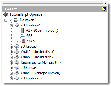

V Prohlížeči CAM jsou spravovány všechny trajektorie nástrojů. Všechny trajektorie nástrojů jsou uspořádány do složek nastavení, které popisují fyzické nastavení (například pracovní souřadnicový systém). Úplný program se skládá z jedné nebo více jednotlivých operací, které obsahují vlastní vytvořenou trajektorii nástroje (informace o umístění řezacího nástroje). V případě složitějších nastavení může být užitečné uspořádat operace do podsložek.
Uspořádání nastavení a operací v Prohlížeči CAM se obecně také odrazí ve výsledném programu NC nebo při simulaci trajektorie nástroje. Jediné funkce, které mohou uvedené pořadí ovlivnit, jsou vytváření pole trajektorie nástroje a změna pořadí nástrojů.

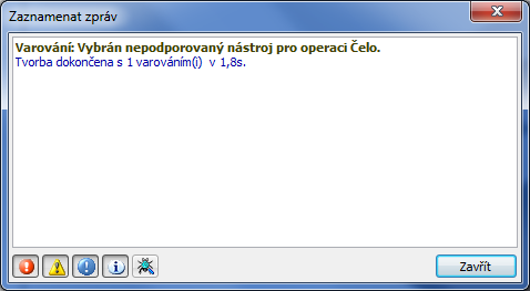

Po vytvoření trajektorie nástroje v aplikaci Inventor HSM může být někdy určitá operace označena oranžovým symbolem zaškrtnutí.
Oranžový symbol zaškrtnutí znamená, že trajektorie nástroje byla vytvořena úspěšně, ale s jedním nebo více upozorněními.

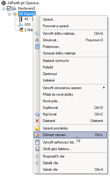

Chcete-li si upozornění prohlédnout, klikněte pravým tlačítkem na operaci a v místní nabídce vyberte možnost Zobrazit protokol.
Na následujícím obrázku nemohou být pomocí operace 2D kapsa obrobeny všechny vybrané oblasti, protože není dostatek místa pro rampu s daným nastavením.
V protokolu tak bude zobrazeno následující upozornění:

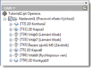

Další informace mohou být zobrazeny v Prohlížeči CAM vedle názvu. Další informace o možnostech Prohlížeče CAMnaleznete v tématu nápovědy Zobrazení rozšířených informací v Prohlížeči CAM.
Rozšířené informace
