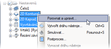

Chcete-li upravit několik operací, jednoduše vyberte dvě nebo více operací podržením klávesy CTRL a současně klikněte na požadované operace v Prohlížeči CAM. Popřípadě můžete vybrat řadu operací podržením klávesy SHIFT nebo tažením myší a vytvořením obdélníkového výběru kolem požadovaných operací.
Když vyberete několik operací, klikněte pravým tlačítkem na jednu z nich a vyberte příkaz Porovnat a upravit, jak je znázorněno na následujícím obrázku.
Příkaz Porovnat a upravit zobrazený v automaticky otevírané místní nabídce s více vybranými operacemi

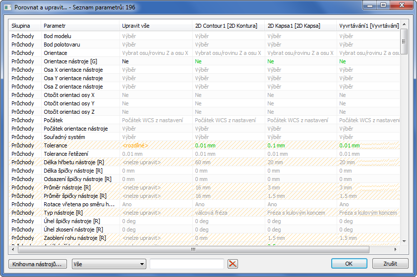

Otevře se dialog Porovnání a úprava, který uvádí všechny dostupné parametry na samostatných řádcích a jednotlivé vybrané operace ve svých vlastních sloupcích. Sloupec Upravit vše navíc umožňuje nastavit stejnou hodnotu parametru ve všech těchto operacích.
Dialog Porovnání a úprava
Kliknutím na libovolné hodnoty ve sloupci operace nebo ve sloupci Upravit vše můžete hodnotu změnit, pokud ji lze upravit. Po kliknutí na tlačítko OK budete vyzváni k potvrzení změn a následnému uložení všechny změněných hodnot parametrů, které pak zruší platnost ovlivněných operací.
Pokud potřebujete změnit nastavení nástroje, můžete to provést otevřením knihovny nástrojů pomocí tlačítka Knihovna nástrojů.

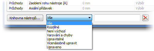

Dialog Porovnání a úprava nabízí přehled nastavení ve všech vybraných operacích. Protože mnoho operací má velké množství parametrů, je možné zobrazení seznam filtrovat pomocí ovládacích prvků filtru v dolní části dialogu.
Ovládací prvky filtru v dialogu Porovnání a úprava
Zadáním textu do textového pole filtru se zobrazí pouze parametry s názvy, které odpovídají textu. Pokud například zadáte text „nástroj“, zobrazí se všechny parametry souvisejícím s nástrojem. Povoleny jsou i částečné názvy. Pokud zadáte například „spá“, zobrazí se parametry„Spád“, „Od úhlu spádu“ a „K úhlu spádu“.
Rozevírací seznam filtru (výchozí nastavení na možnost Vše) filtruje uvedené parametry na základě jejich stavu.
Kliknutím na tlačítko
vymažete aktuální text filtru a vrátíte nastavení filtru na možnost Vše.
Za účelem snadnějšího rozlišení různých stavů parametrů jsou hodnoty a řádky parametrů zbarveny a zvýrazněny podle jejich stavu. Následující tabulka zobrazuje různé stavy a způsoby jejich zvýraznění:
Hodnota je výchozí – text je zbarven zeleně.
Hodnota není výchozí – text je zbarven černě.
Upraveno – tučné písmo a modré zbarvení
Zakázáno nebo určeno pouze ke čtení – šedé zbarvení
Rozdíl – oranžová mřížka (pruhy). Sloupec Upravit vše zobrazí text <různé>.
Varování – text je zbarven oranžově.
Chyba – text je zbarven červeně.
