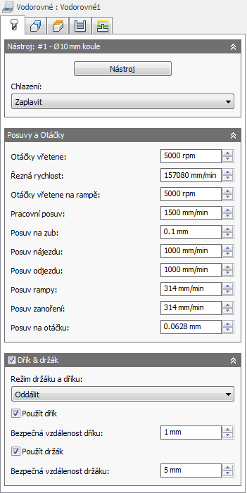

Jedná se o typ chladiva použitého s nástrojem.
Jedná se o rotační rychlost vřetena.
Jedná se o rychlost vřetena, která je vyjádřena jako rychlost nástroje na povrchu.
Jedná se o rotační rychlost vřetena při provádění pohybů na rampě.
Jedná se o posuv použitý při řezání.
Jedná se o rychlost řezného posuvu, která je vyjádřena jako hodnota posuvu na zub.
Jedná se o posuv použitý při nájezdu do řezného pohybu.
Jedná se o posuv použitý při odjezdu z řezného pohybu.
Jedná se o posuv použitý při provádění spirálovitého rampování do polotovaru.
Jedná se o posuv použitý při zanořování do polotovaru.
Jedná se o rychlost posuvu při zanoření, která je vyjádřena jako hodnota posuvu na rotaci.
Při používání nástroje s držákem je možné vybrat si v závislosti na strategii obrábění jeden z pěti různých režimů dříku a držáku. U dříku i držáku nástroje lze řešit kolize a lze jim přiřadit vlastní bezpečné vzdálenosti.
Zakázáno
Vytáhnout
Oříznuto
Detekovat délku nástroje
Určí, že se ve výpočtu dráhy nástroje použije dřík vybraného nástroje (aby nedocházelo ke kolizím).
Dřík nástroje zůstane vždy v této vzdálenosti od součásti.
Určí, že se ve výpočtu dráhy nástroje použije držák vybraného nástroje (aby nedocházelo ke kolizím).
Držák nástroje zůstane vždy v této vzdálenosti od součásti.

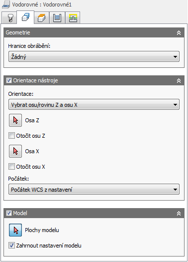

Režim hranic určuje, jak bude definována hranice dráhy nástroje. U následujících obrázků je použita 3D radiální dráha nástroje.
Příklad 1
Příklad 2
Režimy hranice:
Ohraničující kvádr
Silueta
Výběr
Chcete-li řídit pozici nástrojů ve vztahu k vybrané hranici nebo hranicím, použijte funkci omezení nástroje.
Uvnitř
Celý nástroj zůstane uvnitř hranice. Výsledkem je, že nemusí být obroben celý povrch omezený hranicí.
Uvnitř
Střed
Hranice omezí střed nástroje. Tímto nastavením se zajistí, aby byl obroben celý povrch uvnitř hranice. Také však mohou být obrobeny oblasti mimo hranici nebo hranice.
Střed
Vně
Dráhy nástroje se vytváří uvnitř hranice, hrana nástroje se však může posunout na vnější hranu hranice.
Vně
Chcete-li odsadit omezující hranici, použijte parametr Dodatečné odsazení.
Dodatečné odsazení se použije u vybrané hranice či hranic a u omezení nástroje.
Při zadání kladné hodnoty se hranice odsadí směrem ven, s výjimkou případu, kdy je omezení nástroje nastaveno na hodnotu Uvnitř. V tomto případě kladná hodnota slouží k odsazení směrem dovnitř.
Záporné odsazení se středem nástroje na hranici
Nulové odsazení se středem nástroje na hranici
Kladné odsazení se středem nástroje na hranici
Chcete-li zajistit, aby hrana nástroje překrývala hranici, vyberte metodu omezení nástroje nazvanou Vně a zadejte malou kladnou hodnotu.
Chcete-li zajistit, aby se hrana nástroje vůbec nedotkla hranice, vyberte metodu omezení nástroje nazvanou Uvnitř a zadejte malou kladnou hodnotu.
Pomocí kombinace orientace trojice a možností počátku umožňuje určit, jak bude nástroj orientován.
Rozevírací nabídka Orientace nabízí následující možnosti nastavení orientace os X, Y a Z trojice:
Rozevírací nabídka Počátek nabízí následující možnosti umístění počátku trojice:
Tuto možnost aktivujte, pokud chcete přepsat geometrii modelu (povrchy nebo tělesa) definovanou v nastavení.
Ve výchozím nastavení je tato možnost povolena. Kromě povrchů modelu vybraných v rámci operace je zahrnut model vybraný v nastavení. Pokud tuto možnost zakážete, bude se dráha nástroje generovat pouze na površích vybraných v operaci.

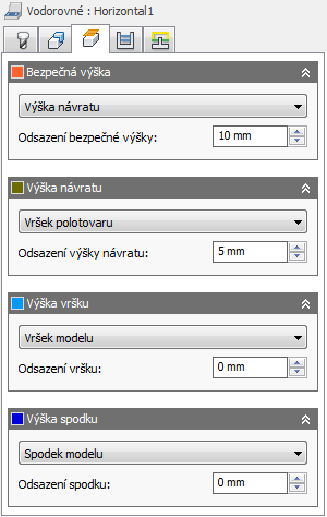

Bezpečná výška je první výškou, do které se nástroj přesune rychloposuvem při přechodu na začátek dráhy nástroje.
Bezpečná výška
Použije se odsazení bezpečné výšky vztahující se k výběru bezpečné výšky v rozevíracím seznamu výše.
Výška návratu určuje výšku, do které se posune nástroj před dalším řezným záběrem. Výška návratu musí být nastavena na hodnotu, která je vyšší než hodnota parametrů Výška posuvu a Vršek. Výška návratu se používá spolu s následným odsazením k určení výšky.
Výška návratu
Použije se odsazení výšky návratu vztahující se k výběru výšky návratu v rozevíracím seznamu výše.
Výška vršku určuje výšku, která popisuje horní část řezu. Výška vršku musí být nastavena na hodnotu, která je vyšší než hodnota parametru Spodek. Výška vršku se používá spolu s následným odsazením k určení výšky.
Horní výška
Použije se odsazení vršku vztahující se k výběru výšky vršku v rozevíracím seznamu výše.
Výška spodku určuje konečnou výšku a hloubku obrábění a nejnižší hloubku, do které nástroj v polotovaru sestoupí. Výška spodku musí být nastavena na hodnotu, která je nižší než hodnota parametru Vršek. Výška spodku se používá spolu s následným odsazením k určení výšky.
Dolní výška
Použije se odsazení spodku vztahující se k výběru výšky spodku v rozevíracím seznamu výše.

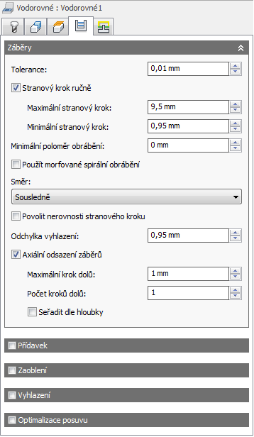

Tolerance obrábění je součtem tolerancí použitých při vytváření dráhy nástroje a triangulace geometrie. Chcete-li získat celkovou toleranci, je nutné přidat k této toleranci veškeré další tolerance filtrování.
Volná tolerance 0,100
Těsná tolerance 0,001

Tuto možnost povolte, chcete-li nastavit stranový krok ručně.
Určuje hodnotu maximálního stranového kroku.
Určuje minimální stranový krok.
S nastavením Minimálním poloměr řezání
S nastavením Minimální poloměr řezání – nástroj se vyhne ostrým rohům na dráze, což minimalizuje vibrace u dokončovaných součástí.
Bez nastavení Minimální poloměr řezání
Bez nastavení Minimální poloměr řezání – nástroj se pokusí odebrat veškerý materiál na dráze, který je v jeho dosahu. Výsledkem jsou ostré rohy na dráze nástroje, což často vede k vibracím v obráběné součásti.

Možnost Směr umožňuje určit, zda se má aplikace Inventor HSM pokusit zachovat sousledné, nebo nesousledné frézování.
Sousledné
Chcete-li obrobit všechny záběry v jednom směru, vyberte možnost Sousledné. Při použití této metody se aplikace Inventor HSM pokusí použít sousledné frézování vzhledem k vybraným hranicím.
Sousledné
Nesousledné
Tato možnost obrací směr dráhy nástroje ve srovnání s možností Sousledné a vytváří dráhu nástroje pro nesousledné frézování.
Nesousledné
Při programování plochých ploch pomocí nástroje s poloměrem v rohu, může mezi stranovými kroky dojít k vytvoření nerovnosti (vroubku).
Ve výchozím nastavení bude hodnota maximálního stranového kroku přepsána, aby se zajistilo, že nedojde k vytvoření vrcholů stranových kroků.
Povolit nerovnosti stranového kroku – zakázáno
Povolit nerovnosti stranového kroku – povoleno
Nahoře – kapsa obráběná frézou s torickým zakončením o průměru 3/8" při stranovém kroku v hodnotě 0,25"
Maximální hodnota vyhlazení použitá v hrubovacích záběrech. Chcete-li předejít vytvoření ostrých rohů v dráze nástroje, použijte tento parametr.
Tuto možnost povolte, chcete-li provést řezy do více hloubek.
Axiální odsazení záběrů slouží k vytvoření vícenásobných záběrů s odsazením přírůstku na ose Z v mnoha 3D dokončovacích strategiích. Fungují podobně jako vícenásobné dokončovací kroky dolů ve 2D operacích a jsou užitečné při odebírání pevného množství materiálu polotovaru pomocí několika záběrů. Následující obrázky znázorňují 3D rovnoběžné záběry.
Zakázáno
Tři záběry s axiálním odsazením
Určuje maximální krok dolů mezi jednotlivými úrovněmi na ose Z.
Určuje požadovaný počet kroků dolů.
Určí, že se záběry mají řadit shora dolů.
Zakázáno
Povoleno

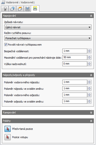

Určuje, jak se nástroj pohybuje mezi řeznými záběry. Na následujících obrázcích je použita strategie Průtok.
U strojů CNC, které nepodporují linearizované rychloposuvy, lze upravit postprocesor tak, aby převedl všechny pohyby G0 na pohyby rychlého posuvu G1. Chcete-li získat další informace nebo pokyny, jak daným způsobem upravit postprocesory, kontaktujte technickou podporu.
Určuje, kdy mají být rychloposuvy ve výstupu jako skutečné rychloposuvy (G0) a kdy mají být ve výstupu jako pohyby s vysokou rychlostí posuvu (G1).
Tento parametr se obvykle nastavuje, aby nedocházelo ke kolizím u strojů, které při rychloposuvu provádějí pohyby „dog-leg“.
Rychlost posuvu, která se používá pro výstup rychloposuvů jako G1 místo G0.
Pokud je tato možnost povolena, provádí se návraty rychloposuvem (G0). Tuto možnost zakažte, chcete-li vynutit návraty rychlostí posuvu odjezdu.
Minimální vzdálenost mezi povrchy nástroje a součásti při pohybech návratu. Vzdálenost je měřena po použití přídavku. Pokud byl tedy použit záporný přídavek, je třeba věnovat pozornost tomu, aby byla bezpečná vzdálenost dostatečně velká a zamezila jakýmkoli kolizím.
Určuje maximální vzdálenost, která je povolena pro pohyby nástroje při ponechání dole.
Maximální vzdálenost pro ponechání nástroje dole = 1"
Maximální vzdálenost pro ponechání nástroje dole = 2"
Určuje vzdálenost zdvihu během změny polohy.
Výška zdvihu 0
Výška zdvihu 0,1 palce
Určuje poloměr pohybů vodorovných nájezdů.
Poloměr vodorovného nájezdu
Jedná se o poloměr svislého oblouku, který vyhlazuje vstupní pohyb při přechodu ze vstupního pohybu na samotnou dráhou nástroje.
Poloměr svislého nájezdu
Určuje poloměr pohybů vodorovných odjezdů.
Poloměr vodorovného odjezdu
Určuje poloměr svislého odjezdu.
Poloměr svislého odjezdu
Určuje způsob, jakým se řezací nástroj posune dolů do jednotlivých hloubek řezání.
Předvrtat
Zanořit
Cik-cak
Všimněte si hladkých přechodů při rampování typu cik-cak.
Profil
Hladký profil
Šroubovice
Povolení tohoto parametru umožňuje místo obrobení materiálu uvnitř kontury vybrané oblasti odebrat materiál vně vybrané kontury výběrem další kontury polotovaru.
Chcete-li vynutit rampování polotovaru, zakažte tento parametr.
Určuje maximální úhel rampování.
Určuje maximální krok dolů na rotaci v profilu rampování. Tento parametr umožňuje omezit zatížení nástroje při provádění řezů celou šířkou během rampování.
Jedná se o výšku rampy nad aktuální úrovní polotovaru.
Určuje minimální vzdálenost spirály nájezdu ke kontuře.
Určuje průměr šroubovicové rampy.
Určuje minimální průměr rampy.
Tlačítko výběru, které slouží k výběru pozic předvrtání.
Tlačítko výběru, které slouží k vybrání pozic vstupů.
