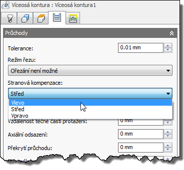

Možnost Víceosá kontura umožňuje kompenzovat nástroj na levé a pravé straně vybraných kontur.
Směr boční kompenzace
Tato možnost funguje přesně stejně jako směr kompenzace u strategie 2D kontura a umožňuje odsadit nástroj vlevo či vpravo od vybrané geometrie.

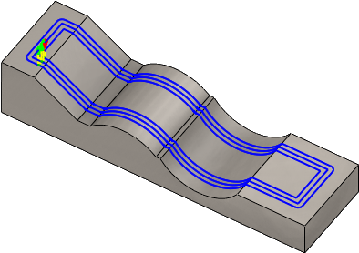

Víceosé konturové dráha nástroje s kompenzací vlevo, uprostřed a vpravo
