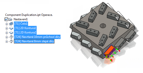

Chcete-li vytvořit pole komponent, postupujte následujícím způsobem:
  1. Začněte vytvořením operací pro součást, kterou chcete uspořádat do pole.
  2. Kliknutím pravým tlačítkem a výběrem příkazu Přidat do nové složky v místní nabídce přidejte operace do nové složky.

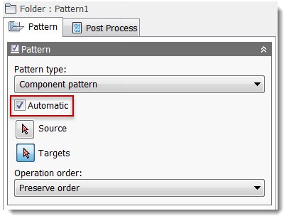

  3. Klikněte pravým tlačítkem na nově vytvořenou složku a výběrem položky Nové pole v místní nabídce otevřete dialog operace Pole.
  4. V rozevírací nabídce Typ pole: vyberte položku Pole komponent.
  5. Klikněte na tlačítko Zdroj a vyberte pro součást komponentu.
  6. Kliknutím na tlačítko Cíle nebo zaškrtnutím políčka Automaticky automaticky uspořádejte dráhy nástrojů do pole u všech instancí zdrojové komponenty.
  7. Nakonec v rozevírací nabídce Pořadí operace: vyberte, zda má pole měnit pořadí operací podle nástroje nebo operace, nebo zda má být pořadí operací v rámci pole zachováno.
