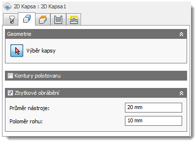

Chcete-li zbytkově hrubovat 2D kapsu, zaškrtněte políčko Zbytkové obrábění na kartě Geometrie a zadejte průměr a rohový poloměr nástroje, který byl v geometrii použit dříve.
Pokud například začnete hrubovat pomocí 20mm nástroje, který se nevejde do všech oblastí dané kapsy, vytvořte jinou operaci 2D kapsy s menším nástrojem a pro parametr Průměr nástroje na zbytkový materiál zadejte hodnotu 20 mm.
Povolení zbytkového obrábění u operace 2D kapsa
