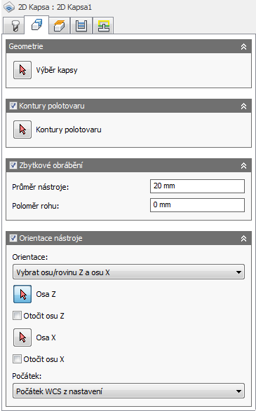

Pomocí kombinace orientace trojice a možností počátku umožňuje určit, jak bude nástroj orientován.
Rozevírací nabídka Orientace nabízí následující možnosti nastavení orientace os X, Y a Z trojice:
Rozevírací nabídka Počátek nabízí následující možnosti umístění počátku trojice:

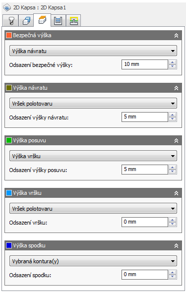

Bezpečná výška je první výškou, do které se nástroj přesune rychloposuvem při přechodu na začátek dráhy nástroje.
Bezpečná výška
Použije se odsazení bezpečné výšky vztahující se k výběru bezpečné výšky v rozevíracím seznamu výše.
Výška návratu určuje výšku, do které se posune nástroj před dalším řezným záběrem. Výška návratu musí být nastavena na hodnotu, která je vyšší než hodnota parametrů Výška posuvu a Vršek. Výška návratu se používá spolu s následným odsazením k určení výšky.
Výška návratu
Použije se odsazení výšky návratu vztahující se k výběru výšky návratu v rozevíracím seznamu výše.
Výška posuvu určuje výšku, do které se nástroj přesune rychloposuvem před změnou rychlosti na rychlost posuvu nebo zanoření do součásti. Výška posuvu musí být nastavena na hodnotu, která je vyšší než hodnota parametru Vršek. Vrtací operace tuto výšku použije jako počáteční výšku posuvu a jako výšku návratu přerušení záběru. Výška posuvu se používá spolu s následným odsazením k určení výšky.
Výška posuvu
Použije se odsazení výšky posuvu vztahující se k výběru výšky posuvu v rozevíracím seznamu výše.
Výška vršku určuje výšku, která popisuje horní část řezu. Výška vršku musí být nastavena na hodnotu, která je vyšší než hodnota parametru Spodek. Výška vršku se používá spolu s následným odsazením k určení výšky.
Horní výška
Použije se odsazení vršku vztahující se k výběru výšky vršku v rozevíracím seznamu výše.
Výška spodku určuje konečnou výšku a hloubku obrábění a nejnižší hloubku, do které nástroj v polotovaru sestoupí. Výška spodku musí být nastavena na hodnotu, která je nižší než hodnota parametru Vršek. Výška spodku se používá spolu s následným odsazením k určení výšky.
Dolní výška
Použije se odsazení spodku vztahující se k výběru výšky spodku v rozevíracím seznamu výše.

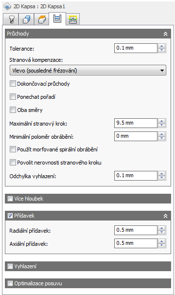

Jedná se o toleranci použitou při linearizaci geometrie, například spline nebo elips. Tolerance je brána jako maximální vzdálenost tětivy.
Volná tolerance 0,100
Těsná tolerance 0,001
Konturovací pohyby stroje CNC jsou řízeny pomocí příkazů čar G1 a oblouků G2 a G3. Systém CAM toho dosáhne tím, že linearizuje dráhy nástroje na křivkách spline a povrchu, a tímto způsobem je aproximuje. Vytvoří se mnoho segmentů krátkých čar, které utvoří přibližnou podobu požadovaného tvaru. Přesnost, s jakou dráha nástroje odpovídá požadovanému tvaru, značně závisí na počtu použitých čar. Čím více je čar, tím více se dráha nástroje přiblíží jmenovitému tvaru spline nebo povrchu.
Nedostatek dat
Je lákavé používat vždy velmi těsné tolerance, existují však i stinné stránky tohoto postupu: delší časy výpočtu trajektorie nástroje, velké soubory G-funkcí a velmi krátké pohyby po čarách. První dva problémy nejsou nijak závažné, protože aplikace Inventor HSM provádí výpočty velmi rychle a většina moderních řídicích systémů disponuje alespoň 1 MB paměti RAM. Krátké pohyby po čarách však mohou v kombinaci s vysokými rychlostmi posuvu vyústit v jev známý jako nedostatek dat.
Nedostatek dat nastane v situaci, kdy je řídicí systém příliš zahlcen daty a nedokáže je zpracovat. Řídicí systémy CNC mohou zpracovat konečný počet řádků kódu (bloků) za sekundu. Může to být pouhých 40 bloků za sekundu v případě starších strojů a 1000 bloků za sekundu u nových strojů, například řídicího systému HAAS Automation. Krátké pohyby po čarách a vysoké rychlosti posuvu mohou žádat rychlost zpracování, která přesahuje možnosti řídicího systému. Když k tomu dojde, musí stroj po každém pohybu počkat na další příkaz z řídicího systému.
Toto nastavení určuje stranu dráhy nástroje, od které je odsazen střed nástroje. Vyberte jednu z možností stranové kompenzace – Vlevo (sousledné frézování) nebo Vpravo (nesousledné frézování).
Sousledné frézování
Nesousledné frézování
Sousledné frézování lze popsat tak, že se nástroj otáčí podél obráběného povrchu. To v případě většiny kovů obvykle umožňuje dosáhnout lepšího výsledného povrchu, je však vyžadována vysoká pevnost stroje. Při použití této metody začínají třísky na maximální tloušťce a směrem ke konci řezu se ztenčují, což znamená, že se více tepla tvoří ve třísce a méně v součásti.
V případě nesousledného frézování se nástroj otáčí proti obráběnému povrchu. Tato metoda je používána častěji při práci s ručními nebo méně pevnými stroji. Má několik výhod a při obrábění určitých materiálů včetně některých typů dřeva může dokonce dosahovat lepšího výsledného povrchu.

Určuje maximální vodorovný stranový krok mezi záběry.
Adaptivní obrábění
Staré 2D obrábění
S nastavením Minimálním poloměr řezání
S nastavením Minimální poloměr řezání – nástroj se vyhne ostrým rohům v trajektorii, což minimalizuje vibrace u dokončovaných součástí.
Bez nastavení Minimální poloměr řezání
Bez nastavení Minimální poloměr řezání – nástroj se pokusí odebrat veškerý materiál na trajektorii, který je v jeho dosahu. Výsledkem jsou ostré rohy na dráze nástroje, což často vede k vibracím v obráběné součásti.
Chcete-li pro kapsu vytvořit dráhu nástroje s konstantním spirálovitým pohybem, povolte tuto možnost. Tím můžete zajistit hladký běh stroje.
Standardní 2D kapsovací dráha nástroje
Morfovaná spirálová 2D kapsovací dráha nástroje

Kladný přídavek – určuje množství materiálu polotovaru zbylého po operaci, který má být odebrán následnými hrubovacími či dokončovacími operacemi. U hrubovacích operací se ve výchozím nastavení ponechá malé množství materiálu.
Žádný
Žádný přídavek – odstraní veškerý přebytečný materiál až k vybrané geometrii.
Záporný
Záporný přídavek – odstraní materiál za povrchem nebo hranicí součásti. Tato technika se často používá při obrábění elektrodou, kde zohledňuje jiskřiště a umožňuje splnit toleranční požadavky součásti.
Parametr Radiální přídavek určuje množství materiálu, který se má ponechat v radiálním (kolmo k ose nástroje) směru, tj. na straně nástroje.
Radiální přídavek
Radiální a axiální přídavek
V důsledku stanovení kladného radiálního přídavku bude na svislých stěnách a strmých oblastech součásti ponechán materiál.
V případě povrchů, které nejsou přesně svislé, bude aplikace Inventor HSM interpolovat mezi axiální (dno) a radiální hodnotou přídavku, aby se materiál polotovaru zbylý v radiálním směru na těchto površích mohl lišit od určené hodnoty v závislosti na spádu povrchu a hodnotě axiálního přídavku.
Změnou radiálního přídavku se automaticky nastaví axiální přídavek na stejnou hodnotu, pokud ovšem hodnotu axiálního přídavku nezadáte ručně.
U dokončovacích operací je výchozí hodnota 0 mm/0", tj. nebude ponechán žádný materiál.
U hrubovacích operací se ve výchozím nastavení ponechá malé množství materiálu, který lze odebrat později pomocí jedné nebo více dokončovacích operací.

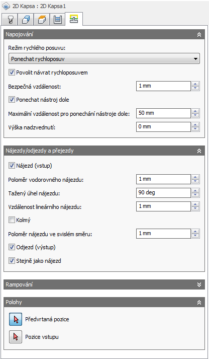

Určuje, kdy mají být rychloposuvy ve výstupu jako skutečné rychloposuvy (G0) a kdy mají být ve výstupu jako pohyby s vysokou rychlostí posuvu (G1).
Tento parametr se obvykle nastavuje, aby nedocházelo ke kolizím u strojů, které při rychloposuvu provádějí pohyby „dog-leg“.
Rychlost posuvu, která se používá pro výstup rychloposuvů jako G1 místo G0.
Pokud je tato možnost povolena, provádí se návraty rychloposuvem (G0). Tuto možnost zakažte, chcete-li vynutit návraty rychlostí posuvu odjezdu.
Minimální vzdálenost mezi povrchy nástroje a součásti při pohybech návratu. Vzdálenost je měřena po použití přídavku. Pokud byl tedy použit záporný přídavek, je třeba věnovat pozornost tomu, aby byla bezpečná vzdálenost dostatečně velká a zamezila jakýmkoli kolizím.
Pokud je tato možnost povolena, strategie neprovede návrat, když je vzdálenost k další oblasti menší než určená vzdálenost pro ponechání nástroje dole.
Určuje maximální vzdálenost, která je povolena pro pohyby nástroje při ponechání dole.
Maximální vzdálenost pro ponechání nástroje dole = 1"
Maximální vzdálenost pro ponechání nástroje dole = 2"
Určuje vzdálenost zdvihu během změny polohy.
Výška zdvihu 0
Výška zdvihu 0,1 palce
Chcete-li generovat nájezd, povolte tuto možnost.
Nájezd
Určuje poloměr pohybů vodorovných nájezdů.
Poloměr vodorovného nájezdu
Určuje typ tažení oblouku nájezdu.
Úhel tažení 90°
Úhel tažení 45°
Určuje délku lineárního pohybu při nájezdu, pro který se v řídícím obvodu aktivujekompenzace poloměru.
Vzdálenost lineárního nájezdu:
Nahradí tečná prodloužení oblouků nájezdu nebo odjezdu pohybem, který je kolmý k oblouku.
Zobrazeno s kolmým vstupem nebo výstupem
Příklad: Vývrt, který má maximálně velké oblouky nájezdu nebo odjezdu (čím větší oblouk tím menší pravděpodobnost značky prodlevy) a kde tečný lineární nájezd nebo odjezd není možný, protože by se prodloužil do strany vývrtu.
Jedná se o poloměr svislého oblouku, který vyhlazuje vstupní pohyb při přechodu ze vstupního pohybu na samotnou dráhou nástroje.
Poloměr svislého nájezdu
Chcete-li generovat odjezd, povolte tuto možnost.
Odjezd
Určuje, zda má být definice odjezdu stejná jako definice nájezdu.
Určuje délku lineárního pohybu při odjezdu, pro který se v řídícím obvodu deaktivuje kompenzace poloměru.
Vzdálenost lineárního odjezdu
Určuje poloměr pohybů vodorovných odjezdů.
Poloměr vodorovného odjezdu
Určuje poloměr svislého odjezdu.
Poloměr svislého odjezdu
Určuje typ tažení oblouku odjezdu.
Určuje způsob, jakým se řezací nástroj posune dolů do jednotlivých hloubek řezání.
Zanořit vně polotovaru
Předvrtat
Aby bylo možné použít možnost Předvrtat, je nutné definovat umístění předvrtání.
Zanořit
Cik-cak
Všimněte si hladkých přechodů při rampování typu cik-cak.
Profil
Hladký profil
Šroubovice
Určuje maximální úhel rampování.
Určuje maximální krok dolů na rotaci v profilu rampování. Tento parametr umožňuje omezit zatížení nástroje při provádění řezů celou šířkou během rampování.
Jedná se o výšku rampy nad aktuální úrovní polotovaru.
Určuje minimální vzdálenost spirály nájezdu ke kontuře.
Určuje průměr šroubovicové rampy.
Určuje minimální průměr rampy.
Výběrem bodů, kde byly vyvrtány díry, určete bezpečnou vzdálenost pro zanoření nástroje do materiálu.
Vyberte geometrii poblíž pozice, kde má dojít k zanoření nástroje.
