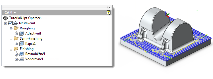

Složky, na rozdíl od nastavení, nemají vliv na operace, které obsahují, ale jsou užitečné pro seskupování operací. Běžný případ je například vytvoření samostatných složek pro operace zdrsňování, polodokončení a dokončení.
3D součást se složkami pro každou skupinu operací. V otevřené složce se zobrazí v ní obsažené operace.
