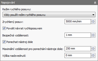

Někdy můžete upřednostnit použití vysoké rychlosti posuvu místo rychlých pohybů. V těchto případech lze na kartě Napojení nastavit Režim vysoké rychlosti posuvu.
Změna rychlých pohybů na vysokou rychlost posuvu při 5000 mm/min
