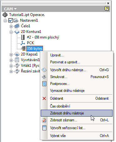

Dialog Zobrazit trajektorii nástroje poskytuje nízkoúrovňové informace o trajektorii nástroje ve formátu seznamu, což může být v některých případech vhodnější než vlastní simulace dané trajektorie nástroje. Dialog lze otevřít z Prohlížeče CAM kliknutím pravým tlačítkem na komponentu trajektorie nástroje operace a výběrem možnosti Zobrazit trajektorii nástroje v místní nabídce.

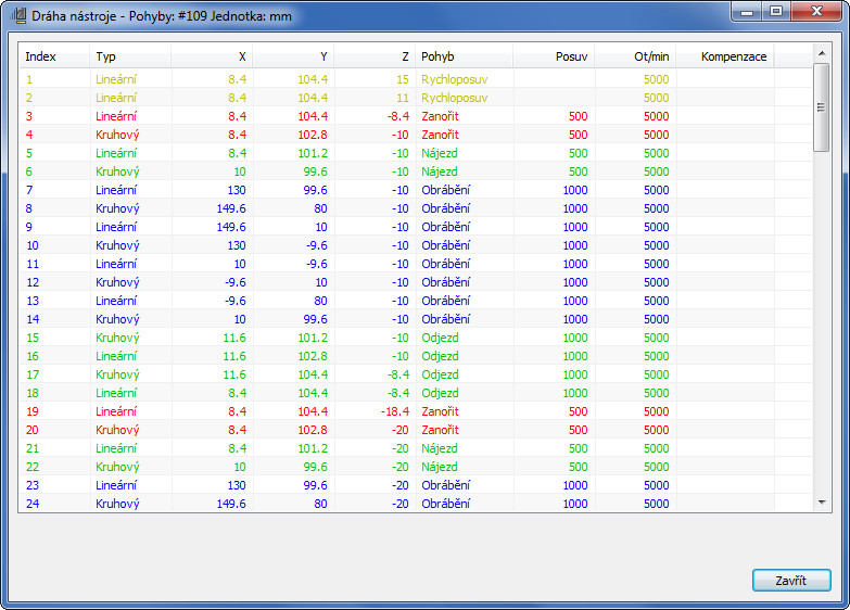

Dialog Zobrazit trajektorii nástroje zobrazuje informace o jednotlivých pohybech, například posuv a rychlost, typ pohybu, kompenzace nástroje a souřadnice pohybu.
